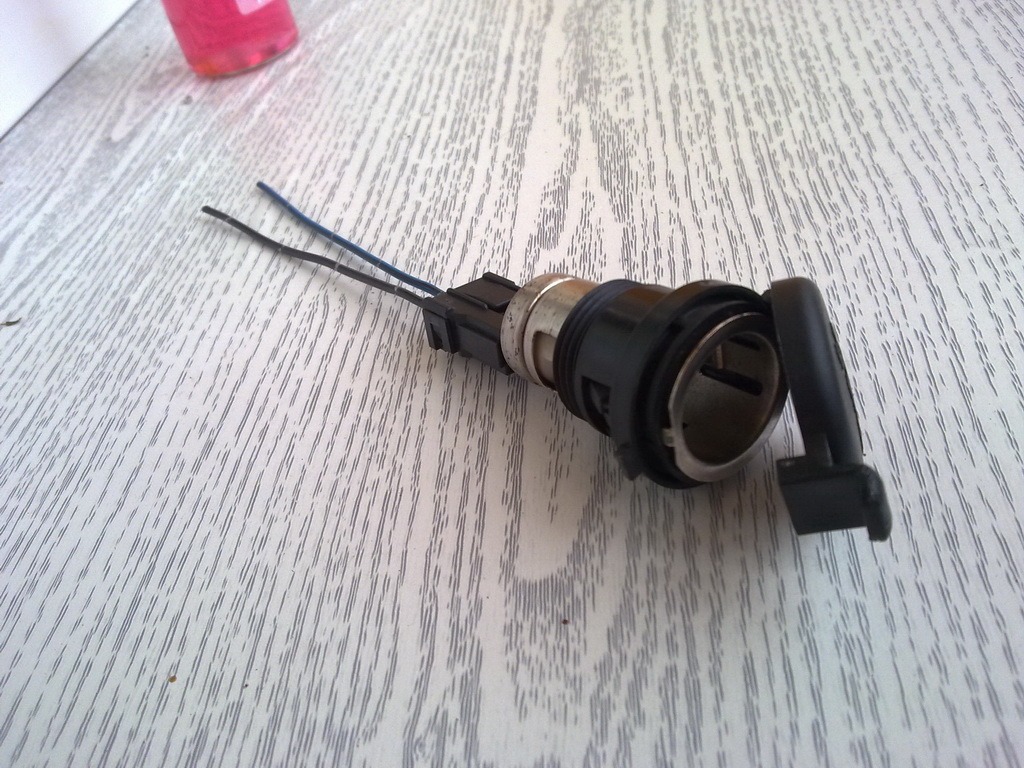

Купил сегодня на авторынке автомобильное гнездо на 12В. Есть желание врезать его в багажнике ибо одной розетки спереди бывает недостаточно, особенно на природе. Но вот вопрос: где взять в багажнике +, который может выдержать не менее 20А?

ИМХО 20А для прикуривателя это фантастика, по жизни на всех машинах пред на 10А стоит, это стандарт.

Отдельный провод от предохранительной коробки. Придеться расшивать все панели. Для чего 20А?

continental, мало ли, компрессор или еще что на природе производительное подключить. Ну хотя бы 15А (такого номинала у нас пред. на прикуривателе). Получается что сзади нет возможности запитать розетку?

DmitriyCNUA писал(а):Источник цитаты continental, мало ли, компрессор или еще что на природе производительное подключить. Ну хотя бы 15А (такого номинала у нас пред. на прикуривателе). Получается что сзади нет возможности запитать розетку?
Предохранитель там с запасом в 5А, если не ощибаюсь.
10А тебе хватит. Бери с коробки итак же став предохранитель на 15А. Главное нормальный провод, тоже с запасом от 5А.

Непрочитанное сообщение DmitriyCNUA » Вс фев 05, 2017 18:25
Traper писал(а):Источник цитаты с коробки
Ты имеешь в виду с блока предохранителей с пустой ячейки где есть +?

да) Врезаться куда либо не стоит, если ты планируешь использовать розетку по максимуму.
Да и что там зади в фифах может быть? Задние фары, да подсветка багажника
_____________________________
Если судить по компрессорам, то, если так же не ошибаюсь, есть которые которые кидаются прямо на аккум крокодилами, они и могут потреблять около 20А, а те, которые под розетку, то должны потреблять до 15А. Хотя я не знаю, у всех ли авто в розетке до 15А, у себя я мерял, то было до 10, но китайским мультимтром. От силы тока будет зависеть производительность, но работать будет)

Имхо. Как писали выше, не стоит врезаться в проводку - это уже крайний случай. Купить провод, и под него гофрочку, а в предохранительную коробку клеммы в резервные ячейки под предохранитель. Да, это сложно и немножко денег стоит у электрика, но это будет правильно и безопасно.

continental писал(а):Источник цитаты клеммы в резервные ячейки под предохранитель.
А если сейчас эти ячейки пустые, где мне взять + на клеммы, которых я в эти ячейки вставлю?

Там есть несколько общих силовых провода "+", от которых запитаны остальные потребители через предохранители. Оттуда запитываешся на предохранитель и все.

Угу, понял. Тогда все буду делать по уму. Как потеплеет собираюсь немного положить звуко- и виброизоляции на днище и арки, заодно кину провод вместе с косой, что идет к задней части авто. Всем спасибо за советы :ko_re:sha: :dr_ink:

Как писали выше - оптимальный вариант это запитаться от силового провода в коробке предохранителей и через предохранитель тянуть в багажник. Там ничего сложного нет в принципе, недавно так подключал подогрев сидений. В теме у Грея про добавление предохранителей подробно расписан процесс. Для предохранителей можно взять вот такие контакты ваговские и обжать кримпером.
